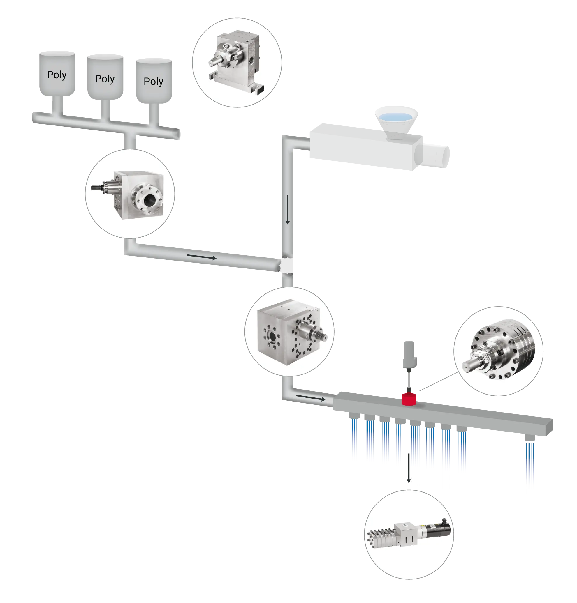

Was macht Mahr im Bereich Synthesefaser?
Die Zahnradpumpe ist bei der Herstellung von hochqualitativen Fasern ein elementarer Baustein der Synthesefaserfabrik. Deshalb beraten wir unsere Kunden individuell und ausführlich, um die passende Lösung für jede Aufgabe und Anwendung zu finden. Durch unsere langjährige Erfahrung können wir auf ein umfassendes und bewährtes Produktportfolio von hochgenauen Zahnraddosierpumpen zurückgreifen. Designmodifikationen werden durch unsere Konstruktionsabteilung realisiert, um eine perfekte Auslegung auf den Produktionsprozess von Fasern zu gewährleisten.
Unsere Pumpen überzeugen durch höchste Präzision, Verschleiß-, Korrosions- und Temperaturbeständigkeit. Sie erfüllen sämtliche Anforderungen der Heißschmelz-, Nass- und Trockenspinntechnik.
Eingesetzt werden sie unter anderem für die Herstellung von Heimtextilien wie Funktionsbekleidung, Mikrofasertextilien, Badebekleidung und Babywindeln. Im Bereich technische Garne für die Produktion von Autoreifen, Sicherheitsgurten, Keilriemen, Airbag-Stoffen oder Schutz- und Raumfahrtanzügen.
