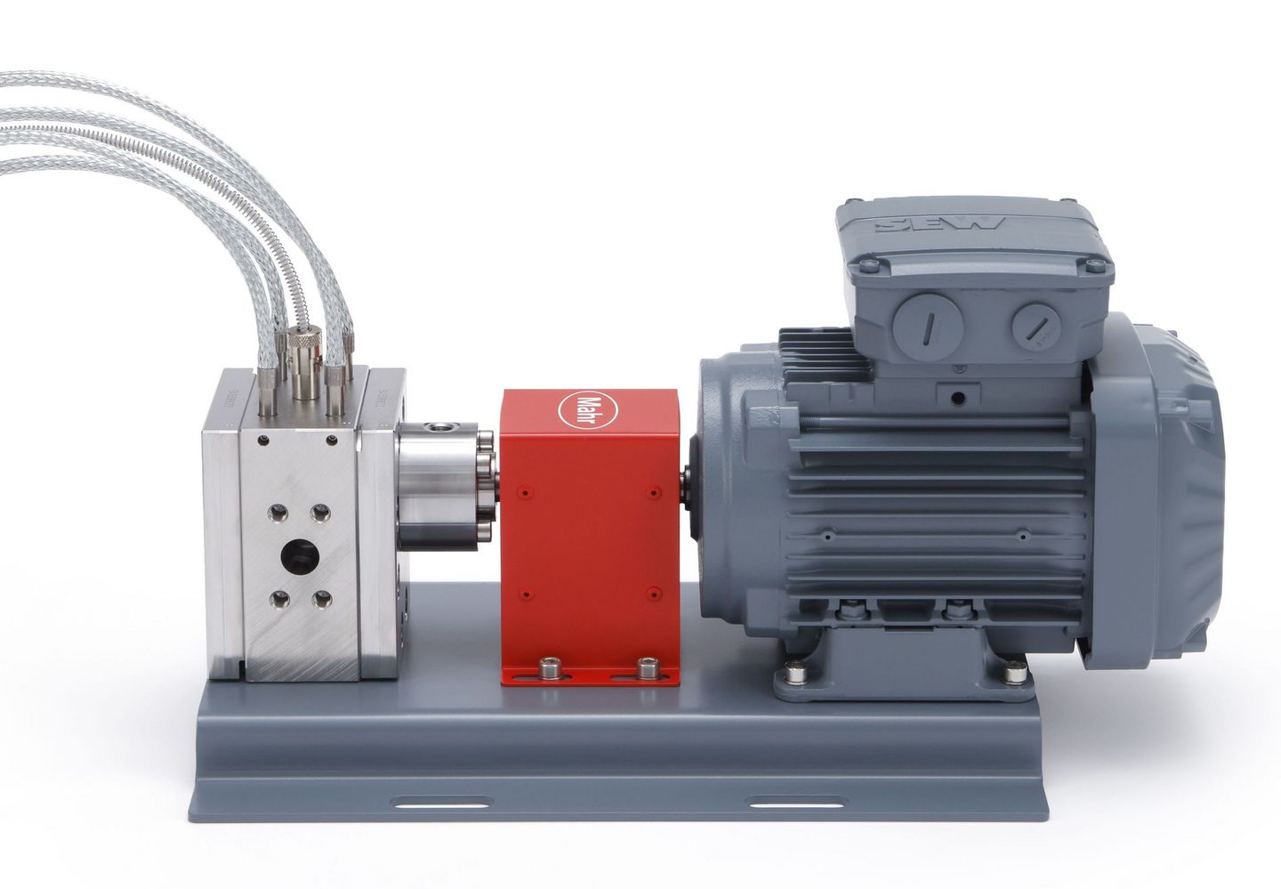

Zahnraddosierpumpe mit Antrieb
- Grundplatte mit Anschlussblock
- Kupplung
- Bogenzahn-Kupplung
- Gelenkwellen
- Ganzstahlkupplung
- Magnetkupplung
- Motor
- Asynchrongetriebemotor
- Servomotor / Servogetriebemotor
- Synchrongetriebemotor
Die Antriebseinheiten werden entsprechend der Einsatzbedingungen ausgelegt.
